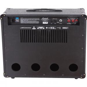

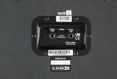

¿como estan compañeros foreros? hoy me surgió una duda algo inquietante.
es acerca de impedancias en los cabezales, cocos, heads, o como cualquier otra forma internacional de decirle. mi duda es "¿Qué es eso de 4, 8, 16 ohms?"
sé perfectamente que son los ohms y se que son unidades de resistencia electrica, pero mi duda es ¿como se aplican en el caso de conectar una cabezal a un gabinete? ¿Qué es el sonido stereo y mono?
les dejó una imagen adjunta del gabinete que planeo comprar y una del cabezal.

alogcor
por el 17/04/2012
este es la parte trazera del ampli, el cual tiene salida externa para: 1 x 16 ohms y 1 x 8 ohms o 2 x 16 ohms
agradecería su ayuda infinitamente.

alogcor
por el 17/04/2012
entonces si quisiera conectar este combo a este gabinete tendría primero que desconectar la bocina interna y despues conectar mi ampli al gabinete en la parte de la derecha de la fotografía?
mane_larumbe
por el 17/04/2012
mmm no logro ver de cuanto es esa salida sabes algo de este amplificador?
mane_larumbe
por el 17/04/2012
o ya lo vi si en este caso como dices tienes que desconectar la bocina interna para poner un cabinet!!
despista2
por el 17/04/2012
mane_larumbe escribió:
en este caso desde tu amplificador debes sacar solo la salida de 8ohms esto porque las bocinas que traen solo permiten una impidencia de 8ohms.
si le conectas la salida de tu amp de 16ohms a este cabinet, se te reventara y adios bocinas.
NONONONONONO!!!! QUIETO PARAOOOO!!!!
Para poder conectar ese cabinet a tu ampli tendrías que modificarlo, porque te admite 2x8 Ω en stereo ¡¡¡ó 4Ω en mono!!! Si conectas tu ampli a ese cabinet así tal cual lo que revientan no son los altavoces, sino el ampli. La única opción de conectarlo sin modificar sería una salida de 8 Ω al jack izquierdo del cabinet, con lo que te sonaría un solo altavoz. Si lo modificas para que en mono los altavoces estén en serie en lugar de en paralelo, tendrías dos opciones de conexión: El altavoz interno a una de las salidas de 8 Ω y el cabinet a la otra, o el altavoz interno desconectado y el cabinet a la salida de 16 Ω; pero ya te digo, antes de nada tendrías que modificar el cableado de los altavoces, pero es facil, no tienes ni que abrir el cabinet, podrías hacerlo desmontando solo la placa donde van los dos jack.
mane_larumbe
por el 17/04/2012
mju muy sierto eso no lo note bien. soy un pendejo hahaha.
dice mono sierto muy sierto.
olvida mi comentario amigo alogcor has caso al señor despista2.
en este caso solo los cabinet se conectan a cabezales!!!
