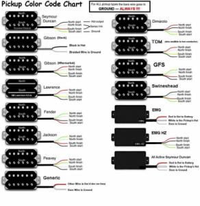

Aprovechando para no abrir un nuevo hilo. Hoy he recibido unas pastillas de nuestros amigos de ojos rasgados... es una pastilla de 4 cables y como esperaba no viene en ningún sitio el código de colores. Lo que si que viene es cable blanco y rojo soldados, cable negro y masa soldado y verde suelto. Aquí viene el lio... tengo k suponer que rojo y blanco son principio y fin de la misma bobina? o que son el final de cada bobina y el fabricante lo ha soldado para instalar las pastillas en serie??, xk esta el cable se masa soldado al negro entonces?? alguna idea??.

#8
-rojo y negro tienen que ir unidos para que las bobinas vayan en serie, que también puedes hacer un split coil llevandolo a masa con un potenciómetro push pull.
-negro a masa.
-verde el de señal o salida (hot output) al selector o patilla potenciómetro.

#9 Gracias mario, mi intencion es montarlas con split coil, Ya lo he hecho antes con otras pastillas.... pero sin el código está jodido. Según creo entender, si el verde es el hot output, el negro sería el north finish verdad?? y por lo que dices, el rojo tendría que ser el south finish y el blanco el south start?? es así ?? no lo tengo nada claro jejeej Lo único que tengo claro es la masa ^^
Esta configuración que dices, no coincide con ningún codigo de colores de las típicas marcas : (

#10 hola little00, disculpa que hubo un error de escritura inicial... el blanco y rojo juntos me equivoqué al escribir :perdon: esa pastilla coincide con un cableado de Artec, que es el mismo de GFS.
:saludo:
litlle00
por el 03/02/2015
Así, sí me cuadra ^^ Gracias!!!!!
