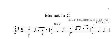

66398caca0c12734ae125d420d30f-2076759.jpg Algo así, dos notas superpuestas y una con mayor duración. Si tiene plicas hacia abajo, mejor todavía...
Alguien sabe como escribir de esa forma en el GuitarPro?

Hola Enzo, tienes que crear dos pistas para ello: en la pista 1 pones las negras y en la pista 2 pones las blancas con puntillo. Para que las plicas de las blancas con puntillo estén hacia abajo tal y como quieres, la pista tiene que ser una pista de bajo (me refiero al instrumento). Es decir: creas una pista de guitarra en donde vas a poner las negras y después creas una pista de bajo en donde vas a poner las blancas con puntillo.
Por ultimo, para ver ambos tracks en una sola partitura, te vas a la pestaña view y seleccionas multitrack.
Nota: me refiero a "blancas y negras" siguiendo el ejemplo de la partitura que pones pero el procedimiento es aplicable a notas de cualquier otro valor.

En parte inferior al lado izquierdo de los controles de reproducción tienes los números del 1 al 4, estos números representan las voces que puedes editar en la partitura...

Muchas gracias a ambos por sus respuestas, ya lo he podido solucionar... creo que me falta explorar un poco más el programa, jaja. Mil gracias, saludos!

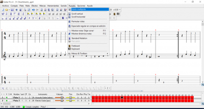

Yo tengo el Guitar Pro 4, y activando esa opción de (Pantalla-Multipista), no me aparecen todas las notas en el mismo pentagrama, sino que me aparecen los dos pentagramas en paralelo. He probado haciendo que el instrumento sea el mismo y cogiendo uno diferente. ¿Alguien sabe qué puedo estar haciendo mal?. Yo quiero tener todas las pistas en el mismo pentagrama. Adjunto imagen. Gracias.

Cada pista es un instrumento
La opción multipista te permite ver simultáneamente todos los que incluye el tema
Aunque suelen todos
Sin esa opción sólo ves en pantalla un instrumento.
También tienes la opción de Qué suene sólo la pista seleccionada
Qué otra posibilidad buscas?
