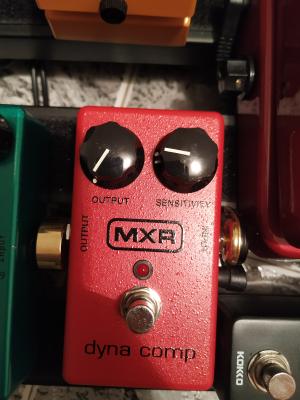

Hola,
Compré de segunda mano un compressor MXR Dyna Comp y me encuentro que el potenciómetro de la derecha de "Sensitivity" no esta alineado com el de la izquierda. Digamos que cuando los pongo al mínimo, uno queda más que otro.
Adjunto una foto con los dos potes a 0 a ver si esto es normal o no antes de corregirlo abriendo el pedal.

#1 No, no es normal, pero no te hace falta abrirlo.
Lo que probablemente suceda, es que el botón del potenciómetro (el knob) se ha desplazado.
Dependiendo del botón, llevara un pequeño tornillo, o irá a presión (creo recordar que los originales de MXR van a presión), es cuestión de quitar el botón y volver a colocarlo bien.
Si es eso (y sería lo más normal) da igual que abras el pedal o no, el botón se cambia desde el exterior.

Genial gracias, si que vi que para quitar el pote no hay que desmontar, pero me parece raro que viniera así de serie.
