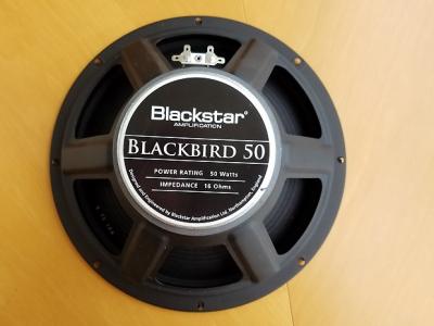

Hola! No estoy seguro, pero creo que el Blackbird de tu combo es de 16 ohm. Por el cabezal Peavey no habría problema, ya que tiene selector de salida para cono de 8 o 16 ohm. Lo que habría que estar seguro es que efectivamente el altavoz del HT5 va a 16 (mi antiguo HT5 metal combo era de 16 ohm). Esto es probable que lo sepas, pero asegúrate de que el cable de conexión entre el cabezal Peavey y el altavoz sea un “cable de carga”, específico para conectar el Ampli a la pantalla. Si usas un cable normal de instrumento se puede fastidiar bien.

Según tengo entendido, la impedancia Blackbird es de 16 Ohm y soporta una potencia de 50W (puedes asegurarte mirando sus características en el que está montado en tu ampli) , por lo que no hay ningún problema en utilizarlo con el Peavey de 15w.
Selector del Peavey a 16 Ohm y tira millas.
Asegúrate de que es el de la foto.

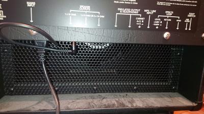

Pues efectivamente el altavoz es de 16 Ohm, encuanto miré la parte trasera del ampli fue evidente, sale un Jack que parece salir directamente del altavoz al output de 16 como se ve en la foto. Por un momento vi desmoronarse mis planes, pues la longitud de dicho cable no daría para conectarse al cabezal y no encontré en la web ningún cable de carga para usar como alargador, pero bueno, si pongo el atenuador al lado lo puedo conectar allí y de este tirar otro cable que vaya al cabezal. A riesgo de ser un poco pesado....
Es así como tengo que conectarlo verdad?? Y supongo que el ampli viejo, estando alimentado por el cable que viene del cabezal debe de estar apagado en todo momento, no? Por no cagarla más que nada 😂😂

El atenuador lo puedes dejar dentro del mueble del combo y, tal como dices, tirar otro cable de carga al Peavey.
Para no encender el combo sin carga por equivocación, yo suelo quitar el cable de alimentación.
