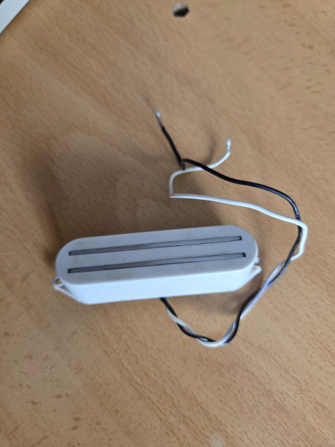

Yo tengo una Bill Lawrence USA, montada en una guitarra de tilo en la posición del puente, pero la tengo montada a revés, si te interesa oir como suena puedo buscar alguna grabación y subirla.

Resucito este hilo para ver si me podéis echar una manito, la quiero poner en una guitarra strato con configuración HSS mástil de arce y cuerpo de tilo(buenas calidades hecha en la fábrica de Fujigen) y estaba pensando en poner esta porque me gusta más que el sonido de la Dimebacker y quiero caña pero tampoco sé qué poner en las otras dos pastillas. Gracias.
