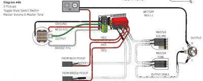

ohhh dios entonces me has dado una alegria.... relativa, ya si me pudieseis resolver una ultima duda estaría realmente agradecido, mirad: este es el diagrama de un circuito de 2 potenciómetros de volumen y 2 de tono (no he encontrado foto del diagrama del mio -2 de volumen y 1 de tono-) la cuestión es la siguiente, los cables rojo, verde, blanco y la tierra (representada en negro) que parten del switch,¿los tendría que soldar? es mas aquí os dejo el enlace de la pagina donde me voy a comprar el kit "solderless" https://www.thomann.de/es/emg_1_or_2_pickup_solderless_set_l.htm ¿vienen ahí los citados cables? muchas gracias
dakenju
por el 21/02/2013
perdón ese no es el diagrama citado 2-2 pero es lo de menos ;)
