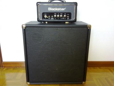

T-TOPS
por el 18/10/2011
Perdona pero no estoy de acuerdo, no digo que suene mal con esa pantalla pero una 4x8 suena a grillo al lado de
una 2x12 o incluso 1x12 como es mi caso
skamot
por el 18/10/2011
Es la que recomienda el fabricante , por algo será .. ademas, esteticamente le va muy bien al cabezal.. aunque yo tambien uso un ht1 conectado a una 1x12 y suena bastante bien ....
