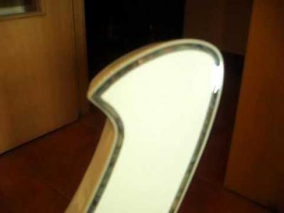

Holaas, pues me estoy planteando repintar una chibanez iceman.
Mi duda es que tiene una especie de binding incrustado, y no se si al quitarle la pintura se le irá tambien. Y saber si hay algo para poder evitarlo.
Aquí dejo una foto
Tariu
por el 04/03/2014
Lijar a manita... la única solución, porque tanto decapantes como pistola de calor se llevan todos los plásticos...
Javiduran
por el 04/03/2014
Y de estos que se dejan echados y disuelven la pintura?
Tariu
por el 04/03/2014
Eso es un decapante, disuelve el plástico también... lo puedes aplicar con cuidado, no llegar... no extenderlo, quitarlo antes de que llegue a liarla, pero peligroso es... y el plástico se lo come
