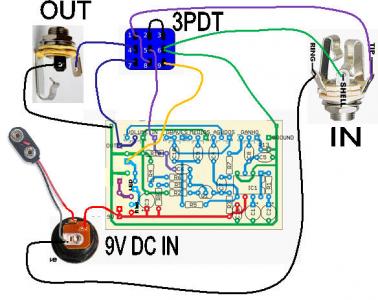

Buenas estoy intentando montar este pedal pero tengo una duda con el montaje. ¿Podría indicarme alguien en que patilla del 3dpt va cada cable? Muchas gracias de antemano por vuestro tiempo.

Muchas gracias por tu pronta respuesta, soy muy torpe y no acabo de enterarme bien, es la primera vez que hago un pedal con el led "incrustado". ¿estaría bien esta conexión?990424e11cd6633923.jpg

ya sin pararme a mirar nada, el in debe ser stereo, y el out mono...

Bueno muchas gracias de nuevo por el consejo. Yo solo he hecho tres pedales, dos big muff y un delay, y siempre he utilizado el esquema de la página 5 del pdf de tonepad. Lo he intentado adecuar y me ha quedado así, podría confirmarme alguien si es correcto esta forma????

Creo has cometido un grave error debes de retirar todo lo del millenium para hacerlo true no te va resultar!!!
a VER SI TE MOLA ESTO, para el R LED puede ser valores entre 1K2 y 4K7 a 1/4W:

Lo único que te recomiendo con este pedal que has empezado es que no recalientes las cosas más delicadas, el LED, los potes y los semiconductores, utiliza sockets para ellos (los semiconductores); si vas a utilizar algún tipo de stompswitch>> puede ser de 6 u 9 pines<< tampoco recalentes sus pines suelen quedar flojos y no hacen contacto; estos son los errores muy comunes que he visto y leido en muchísimos foros y asistido a la mayor parte que he podido; bueno mi experiencia no es tanta; siempre estoy a la caza de mejores resultados, aprender de los maestros y mostrar el nivel donde estoy, para que otros se inspiren!!!
