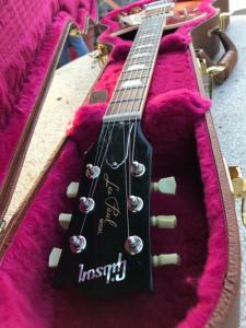

Hola que tal. Un chaval me ofrece esta Gibson LP, me dice que es una standar pero no lo tengo claro, no lo pone en la pala, todas las standar que he visto pibe la palabra standar en la pala, me podéis decir qué opináis vosotros, gracias
La pastilla del puente es una seymor duncan

Así, a bote pronto, parece que los trastes no tienen nibs en el binding del mástil, lo que indica que o ha sido retrasteada... o que puede ser trucha directamente...
Tienes foto del número de serie?
Confias en el vendedor?
El precio es adecuado o demasiado barato para ser una Gibson Les Paul Standard?

#2 gracias voy a preguntar el numero de serie

Algunas parece que traen para cambiarle la tepita esa de la pala (no sé como se llama :-)). La mía no la traía, pero si te fijas en este vídeo de youtube, sobre el minuto 7:40 se ve como trae una tapita negra por si se la quieres cambiar.
https://www.youtube.com/watch?v=6xv25umXeXs

Parece una Standard 60’s de las nuevas, máximo cinco años para atrás. Muy buena la apreciación de la falta de nibs en los trastes. Pastilla de puente cambiada o destapada. Ya con el número de serie más cosas se pueden decir, pero a mí vista parece una Standard normal y corriente (aparte de lo del retrasteo, en cuyo caso me mosquearía al ser tan nueva -y no tener otras marcas de haberse machacado en consonancia a un uso continuado como para hacer falta cambiar los trates).

Las "nuevas" traen otra tapa del alma sin el "standard" por otro lado, yo tengo una 50' standard de este año y si que llevan nibs, pero creo recordar que durante unos años solo se los hacian a las custom.

Lo de los nibs soy capaz de verlo con la mala calidad de las fotos

Si puedes conseguir alguna foto más de ciertos detalles, igual la gente que controla más te puede dar más pistas.
Fotos con la pastilla del mástil desmontada para ver por dentro la unión mástil cuerpo
Fotos de la electrónica.
Lo de los nibs, igual es que por la mala calidad de las fotos no se aprecia bien, por lo que pediría foto de cerca.
Si no los lleva, como comentaba el compañero más arriba, puede que se haya retrasteado, pero viendo el estado a simple vista del resto de la guitarra, no cuadra mucho... el puente y el Cordal parecen en bastante buen estado.

Se la ve muy nueva para estar retrasteada. Creo recordar que las de 2014 (y no sé si 2015) no llevaban nibs. Por la posición del rótulo en la pala, a mí me parece buena, pero habría que ver más fotos...

Y juraría que sí lleva nibs, pero no me hagáis mucho caso, jajaj!
NInguna de las Standards que he tenido lo ponía
