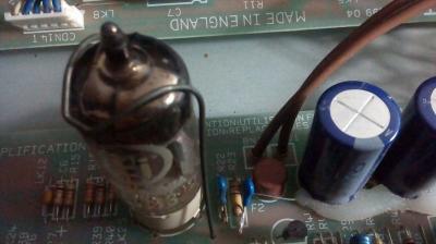

Mi sorpresa no solo fue de que el antiguo propietario le monto una ECC83 (Yugoslavia Ei), sino que habia unos capacitadores ( 100p y 220p) con soldaduras sospechosas realizadas a mano sobre las Resistencias R22 y R23 que hay cercanas a la valvula.

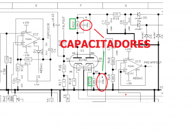

Mi duda sobre esa chapuzilla desaparecio al verificar que en el esquema electronico aparecen dichos componenentes con un asterisco al lado,
en el mismo esquema electrico dice lo siguiente:
"CAPACITORS FITTED IN EUROPEAN UNITS ONLY. REF CONCESSION 1112"
Esto me da a entender que las unidades europeas llevan estos capacitadores soldados por cualquier motivo que desconozco.
Me gustaria saber:
1. El porqué de estos capacitadores en Europa. ¿Saturan mas la valvula? ¿ por motivos de consumos?
2. Que podria pasar en cuanto a sonido o comportamiento del amplificador si los quito.
Os dejo adjunto un PDF con el esquema electrico del VS100, y una captura de imagen de la zona del esquema electronico donde señalo ambos capacitadores.

Esos condensadores varían la respuesta en frecuencia de la ganancia de la válvula.
Su función es reducir la ganancia en los agudos.
Si los quitas tendras un sonido un poco mas "chillón".
¿Tienes alguna foto de la modificación?

por el 04/11/2015
Si mira, a la derecha de la valvula, hay dos capacitadores azules soldados a las resistencias que hay. R22 y R23
