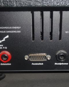

Hola Amiguitarristas:
Aprovecho este hilo para exponer una duda, acabo de adquirir un Marshall AVT2000 de 150W, tope de cañero y a buen precio, pero mi sorpresa ha sido que la entrada para el pedal switch de cambio de canales no es la tipica del jack 6.3 sinó que se trata de una de 15 pines como en los ordenadores antiguos... ¿Hay algúna manera o algún adaptador para poder conectar por ahí una clavija jack 6.3? (Todo apunta que esto tiene dificil solución...) gracias a todos de antemano, saludos.

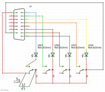

Encontré este esquemático para armar el footswitch no lo he probado pero parece prometedor y si funciona no se lo ve dificil de armar
