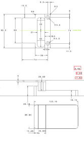

Hola buen día, tengo una consulta, tengo una Ibanez RG350 Dx que tiene si no me equivoco el puente FR Edge Zero li, lo quiero cambiar por un puente FR Gotoh Ge1996t, mi duda es si es compatible la guitarra con el puente o si hay que calar parte del buche para realizar la colocación?. agradezco además una opinión respecto a si el cambio vale la pena o es un mero gasto de dinero.

#1   que yo sepa, la distancia entre postes de un Floyd original o ibanez no es la misma que el de gotoh

Hola. El Ibanez Edge Zero II tiene una distancia de 77 mm entre los centros de los postes, así que no le puedes poner directamente el Gotoh GE1996T (74 mm) ni un Floyd Rose (74 mm). Además, ninguno de esos encaja directamente en el hueco del Edge Zero II.
Te dejo las medidas del Gotoh GE1996T y su cajeado.
