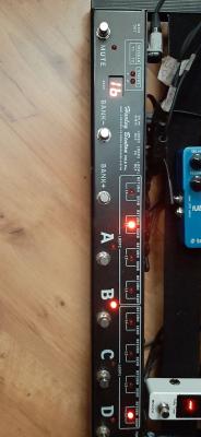

Buenas tardes..
He comprado este switcher que permite conectar por separado dos loops independientes de pedales, un loop 1 para cuatro pedales que vayan "por delante" del ampli, y otros tantos por el loop de efectos del ampli,
Mi duda es si el loop 1 y el 2 se pueden unir en uno solo para que todo vaya "por delante", por ejemplo para usar la pedalboard en un ampli que no tenga loop de efectos (como si fuera el fxl8 normal).
Os agradecería una ayuda o truco, pues en el manual no he visto nada. Un saludo.

Creo que solucionado!.. conectando la salida del loop 2 out parece que lo hace.. por si a alguien más le pasa. No se si habrá otra forma mejor,...

#2 hola perdona podrías explicarme cómo lo has hecho? Para que los dos Loop vayan por delante digo... yo necesito las dos formulas, según ampli. Gracias

Hola compañero, rescato este asunto (me acabo de pillar el fxl8) para saber si la forma que decias es la correcta o encontraste otra mejor...
Gracias!!
Te pregunto también como al compi... averiguaste algo?
lutop
por el 02/10/2023
#7
Lo tienes en el manual
No conectas nada en LOOP2 IN y LOOP1 OUT, y coges la salida LOOP2 OUT hasta el ampli.
