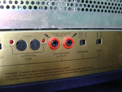

Hola tengo una duda ya que no he visto que explique en el manual del 30 aniversario si puedo conectar una pantalla de 4 ohmios en mono a mi cabezal.
Adjunto foto para que veáis en el swich donde pone 16 OHM (4 OHM) y 8 OHM si algún entendido me puede confirmar que puedo conectar ahí la de 4 OHM sin hacer daño ni al cabezal ni a la pantalla.
Por otra parte me gustaría saber que puede pasar si la conecto no debiendo hacerlo.
El cabezal esta en modo triodo.
Saludos y gracias.

En teoria si es en mono si. Yo no le conecté mas que sus pantallas cuando lo tuve pero parece ser que se puede.
Leete esto sacado de la web de Marshall.
"If you are using a single cabinet then it is pretty obvious that the amp should be set to the same impedance as that of the cabinet i.e. 4 Ohms for a 4 Ohm cabinet, 8 Ohms for an 8 Ohm cabinet etc."
http://www.marshallamps.com/resources/top_tips.asp
