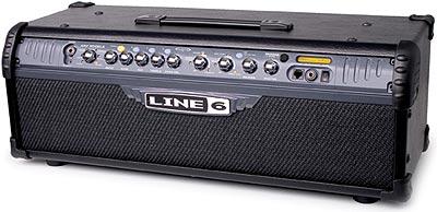

me compré este ampli, tengo 2 bocinas de 10 pulgadas de 30w cada una a 8 ohms, las salidas del ampli son de 8 ohms, hay problema si las conecto en serie para que sume 16ohms? o en paralelo para que sean 4 ohms, o cada una directo a cada salida?

El problema está en la potencia. El ampli da 150w y el conjunto de altavoces aguantaría 60w....
con 60w estoy sobrado para lo que quiero, si requiero más potencia más adelante puedo armar el gabinete completo
Juan
por el 07/09/2021
Lo que se aconseja en cuanto a potencia es que la de la pantalla sea ,mínimo, la misma que la del amplificador.
Si tú crees que no pasa nada adelante compañero.
Hasta el día que te emociones, le retuerzas la oreja al ampli y los altavoces pasen a dormir el sueño de los justos. Como te dice el compañero vas justo, pero bueno...
Cuando dices "cada una directo a cada salida" ¿Tienes dos salidas a 8 ohm? ¿Es un ampli stereo? Mejor si pones alguna foto de las conexiones.

es un ampli estéreo, cada salida es de 75w
