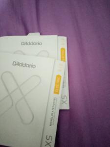

Buenas resulta que me regalaron unos packs de cuerdas tamaño 09-46.
Para que guitarras puedo usarlo? Para strato, ibanez telecaster me valen?
