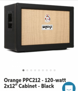

Muchachos acabo de comprar el cabezal jim root de 15W y estoy en busca de un gabinete, buscando por ahí me topé con el gabinete signature de este señor el cual es de 120W, mi duda es la siguiente. ¿Son demasiados watts (120) para un ampli de 15w? ¿Cuántos watts debieran corresponder a un ampli de 15w (class A)? Gracias por su tiempo :)

Estaba por pillar una pantalla orange, la ppc212ob no me convencio por los altavoces "voice of the world", y por la pasta que vale No conocia esos altavoces, vi la pareja con la pantalla jim root pero preferi esperar a probar otras cosas, tuve oportunidad de probar una harley benton 4x12 con v30 recta y me dio la impresion de que el cabezal no la movia correctamente, como que eran demasiados watios para un cabezal tan pequeño... Al poco pude probar una harleybenton v30 esta vez 2x12 y epa! Esto si me parecio que iba muy bien!
Finalmente? Soy de sonidos mas vintage asique zasca! Marshall 1960 angulada de 2006 y que maravilla, me convencio por todos los lados, es mi pantalla sin duda, la mueve sin problemas, riquisima de armonicos y con sonido viejuno
Mi consejo
Si biscas sonido mas moderno y metalero harley benton v30 2x12, si cuentas con pasta tal vez te diria de probar la orange con v30 pero de orange aun no probe ninguna pantalla, se que a las 1x12 les falta headroom
Si buscas sonido mas vintage y rockero marshall 1960 con g12t, para mi gusto la mueve sin problemas y te da ese sonido british clasico maravilloso
Me he tirado una temporada conectando el cabezal a un combo jcm800 2x12 con trasera abierta y g12t pero desde que probe las cerradas me quedo con pantalla cerrada para el pequeñin
Estuve casi 8 meses usando un hk edition blue que transforme en pantalla 1x10 con un jensen chicago mod 1035 hasta que encontre pantalla, daba para ensayar
Las 4x12 te las mueve ;) o esa es mi impresion sin lugar a dudas, estoy encantado con la 1960 pero como percepcion personal la hbv30 412 pues no me convencio para este ampli, las 212 es otro cantar, esa desde luego me encanto

Justamente como menciona alaridos la PPC 212OB vienen con los altavoces "voice of the world", y la jim root viene con altavoces "especiales" al final creo que la mejor opción para mi es la orange PPC 212-120W 2X12, que vienen con 2 v30, al parecer para tocar metal una pantalla cerrada da mejores grabes y medios. :rock:
