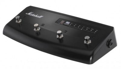

Hola espero que me puedan resolver esta duda:
Tengo un marshall mg30fx al cual se le puede conectar un footswitch segun el instructivo es este
Mi pregunta es debo usar unicamente este de arriva o puedo usar el de 2 que seria como el siguiente
respondan porfavor y gracias

Yo creo que puedes usar ambos, pero quiza no todas las funciones se activen en el de 2.

gracias lo que pasa que el de 2 sale mas economico y solo quiero que cambie de limpio a distorcion gracias por responder

Hay que saber el circuito del pedal tambien, yo hice uno para un Fender y llevaba diodos.
No todos son iguales.
Los hay con el cable estereo y tambien con un cable mono, como el Fender mio, en el que mediante diodos el ampli interpreta que funcion estas intentando activar.

Pues seria buena idea hacerlo ya vi como es y es muy facil pero si funcionara es para marshall MG30fx o necesitara otro circuito como dice luis :| que piensan

Pues parece que el footswitch de 2 no es compatible.

El compañero pregunta si al 30fx puede conectarle el footcontroller de 2 canales y,por lo que se deduce de la tabla sólo es compatible con el de 4(el segundo,como tu dices).

Mira, yo tengo el mismo aplificador, el 1 anda, el 2 no, porque el mg fx 30 es de 4 canales ,el otro es para un ampli de 2 canales.
