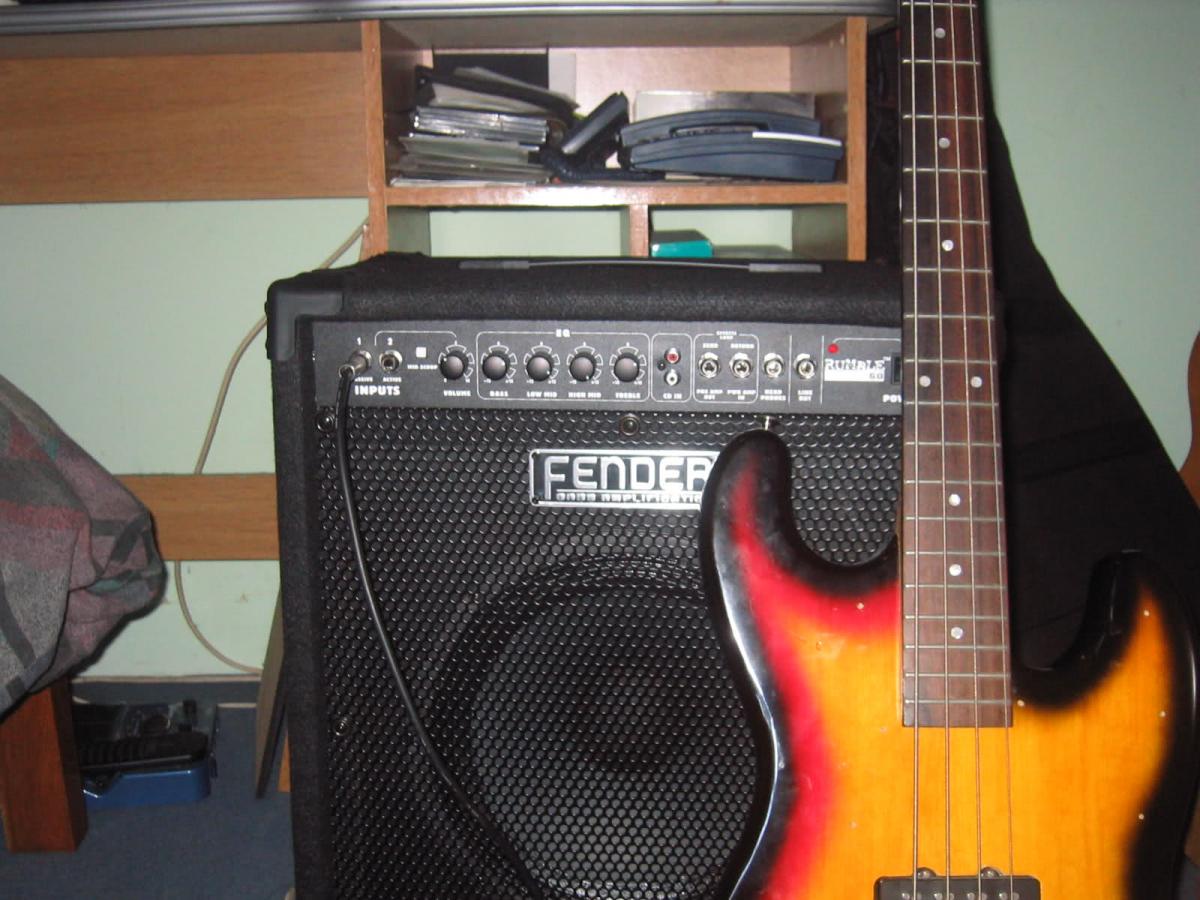

hola, tengo una duda sobre mi fender rumble 60
quiero usarlo como parlante de pc, osea, lo conecto a la salida de la pc y el otro extremo del cable a la entrada "passive" del ampli, pero tengo miedo de que se queme o algo, porque un amigo tiene un ampli de guitarra y lo usa de la misma forma, pero el lo usa desde la pc a dos entradas rca del ampli, mi ampli tiene esas entradas rca, pero cuando lo conecto no suena nada, entonces mi pregunta es: puede pasarle algo al ampli fender rumble 60 si le conecto el cable desde la pc a la entrada "passive" del mismo?

Las entradas principales (sobre todo la 1ª) son demasiadas sensibles y la respuesta no es lineal. Lo suyo son las entradas RCA con una sensibilidad de entre 700...1000mV, igual que la salida de tu PC. Si no te suenan debes comprobar el cable/adapatador y cuidado con los niveles, en el ampli no puedes regular el volumen con esas entradas....
