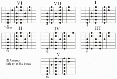

Resulta que estudiando las 7 posiciones de la escala menor natural me encuentro con este esquema que al parecer esta mal hecho, ya que:
1_ La posición que arranca en el traste 10, en la 5ta cuerda toca un La# que esta afuera de la escala según tengo enendido o sea deberia ser 10-12-14 y no 10-12-13.
2_ La posición que arranca en el traste 12 en realidad debe empezar en el traste 13.
3_ La posición que arranca en el traste 14 en realidad debe ir en el traste 12.
El resto esta bien, o sea utilizan las notas do, re, mi, fa, sol, la, si de la escala menor de La ya que esta es la relativa menor de Do. Alguien que me diga si estoy en lo cierto o equivocado, porfavor y además en caso de que este diagrama este mal, alguien sabe de un libro de escalas con las 7 posiciones que me recomiende o me pase en pdf, no me gustan las 5 posiciones creo es más util las 7 posiciones ya que estas repiten el patron de 3 notas por cuerda y no se altera, gracias al que responda!

no he entendido muy bien tu pregunta, pero si arranca en el traste 10 de la sexta cuerda o quinta cuerda (indistintamente), la escala menor natural NUNCA será 10-12-14 como tu dices porque eso son dos intervalos de segunda mayor y sería una escala MAYOR.. en el primer caso (arrancando sexta cuerda) sería una tercera menor y en el segundo una sexta menor.
los puntos 2 y 3 no los entiendo muy bien, te dejo este archivo con las 7 posiciones a ver si es eso lo que querías poner.

Creo que el cuadro que adjunta #3 tiene varios errores:
1. Al arrancar desde la 10ª posición de la escala menor natural de La, deberían pisarse en la quita cuerda los trastes 10 (Fa# o la b7 de LA) , 12 (La o lo que es la tónica) y 14 (Si o su 2ª mayor), y no 10, 12 y 13 (La# o lo que sería su b2). En el mismo patón (II) se muestran tanto la 2ª menor (que no es posible) como la 2ª mayor.
Escala menor natural: 1 2 b3 4 5 b6 b7
Patrón II (con errata, creo): 1 b2 2 b3 4 5 b6 b7
2. El patrón III que aprece en el cuadro debería empezar en el traste 12 y no en el 14, aunque el dibujo del patrón es bueno.
3. El patrón IV debería comenzar en el traste número 13 y no en el 12.
Así que Dario, estás en lo cierto. Por lo de los diagramas, no te preocupes, simplemente busca uno en google de la escala mayor de Do (que es de lo más común) y tendrás también el de la escala menor natural de La, puesto que son relativos.

#3 Ese es el cuadro que queria adjuntar y no pude, pero bien como dice Stephen dedalus el diagrama tiene errores en mi opinion y lo digo sin saber demasiado pero ¿como una escala se va a salir de las notas que la componen? dejaria de ser la escala natural menor de La para convertirse en un hibrido de La menor, además cuando la tocas asi como en el diagrama suena diferente no encaja, me jode mucho que sean tan inutiles los autores de libros de música como para equivocarse así tan groseramente, cualquier principiante se lo pasa por alto y aprende MAL y no es la primera vez que me sucede, también una vez agarre un cuadro de estos de la pentatonica menor y también estaba mal hecho... me da bronca que pasen estas cosas, ahora que libro tengo que conseguir que sea 100% fiable?
Aqui quisiste decir Sol y no Fa# verdad? tengo entendido que la escala de La menor natural no tiene alteraciones

#6 Sí, tienes razón. Quería decir Sol. Tanto traste arriba y abajo, me hice un lío.
