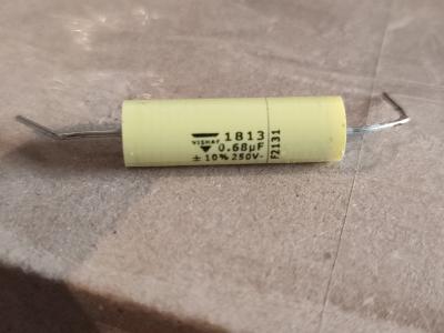

Buenas, espero poner este hilo en el apartado correcto.
Mi duda es sobre los condensadores (film) que en principio no son polarizados, xo vienen con una marca en forma de línea en un lado del condensador. He visto algunos videos que les buscan la mejor posición en relación a masa, para mejorar su ruido de fondo. Alguien sabe o tiene experiencia sobre el tema.
Gracias de antemano.

Especifico la pregunta, que he querido rectificat el hilo y estaba fuera de tiempo.
La pregunta va sobre los condensadores Vishay, que significado tiene.

No hay consenso en como colocarlo, si se utiliza como paso de señal la mayoría dice que la zona señalada a la entrada de esta y como filtro hacia masa.
Realmente la señal indica el lado exterior del enrollamiento metálico,es igual a un electrolítico no polarizado
