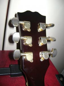

Hola amigos, tengo una guitarra de caja entera marca Santana y quisiera saber qué marca y modelo de clavijas le puedo cambiar, ya que se desafinan con solo mirarlas. Pregunte en ebay donde venden las Grover y si es que hay alguna que le haga a la guitarra, pero todos me dicen que no saben qué modelo sería el apropiado. Esperos vuestras sabias respuestas y posteo a continuación algunas fotos de la tarra y de las clavijas. De antemano muchas gracias y saludos desde el sur de Chile

esas fotos no ayudan mucho, sube una del reverso de la pala y te digo cuales te pueden servir, si son solo de entrar y tuerca pues le entrarian cualquiera de ese tipo, si lleban un tornillo te sirven las que lleba la gibson les paul aqui la lista de medidas etc
Grover Musical Products - World's Finest Machine Heads checa ahi y ve las medidas de tus entradas y de el afindor correcto

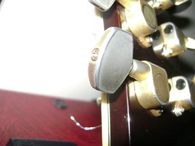

gracias compadre... aca van un par de fotos entonces de atras del clavijero.

aahhh mira asi la cosa cambia le quedan los rotomatics de tamaño medio, son de la serie 305 el set seria el de 3 bajos, y 3 agudos el modelo es
MID-SIZE ROTOMATICS 305G Gold

Te felicito por el buen ojo y gracias por la respuesta... pero como lo sabes? curiosidad solamente, es para no encargar algo que no me sirva

ahhh pues mira, me fije bien en el clavijero detu guitarra, me meti a la pagina y comparé tamaños con afinadores y vi que los tuyos van perfectamente con los que te menciono, estube a punto de decirte sobre el modelo en negro XD asi que no es tan buen ojo, solo comparaciones
