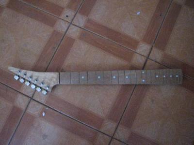

Compa me puedes ayudar en otra duda que tengo ,... es que tengo este mastil y no esta barnizado, pero, no se si se barniza todo, por delante y por detras , o solamente por detras y por donde uno toca (por los trastes), no se barniza .... porfavor , gracias.....
misterpeck
por el 13/07/2013
Según tengo entendido ultimamente se barniza el diapasón con una capa dura de poliuretano, para que no se queden las huellas y las manchas del sudor.
El mástil supongo que puedes barnizarlo como quieras, preferiblemente con nitro, tapando con cinta el diapasón para que no le dé el barniz.
Aunque bajo mi poca experiencia no creo que pase nada por barnizarlo todo con el mismo material, aunque dependerá si el mástil y el diapasón son de la misma madera.
:saludo:
Tariu
por el 14/07/2013
Ese mástil al ser diapasón de arce se barniza todo... porque el arce se mancha y si no se haría una mugre en nada de tiempo y el tipo de barniz, el que tú quieras... no se usa poliuretano por delante ni nitro por detras... se puede, pero no es la norma... se usa la laca que quieras en todo el mástil comunmente, tanto nitro, como poli, como ceras (que no es laca pero es igualmente un acabado)...
