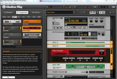

Buenas, resulta que toqueteando en el guitar rig 4 me encontré con un preset muy chulo , que usa un split y un pitch pedal. Mi duda es que no se pedales "reales" tendría que tener para conseguir un efecto similar. El pitch pedal por lo que he leído parece que es el whammy , pero no estoy seguro si será este , o si me serviría por ejemplo el boss ps6 , el eventide pitchfactor u otro .
Con lo del split ya no se nada, no se si hay algún pedal que separe las frecuencias (creo que es lo que hace) o si tengo que tener un equipo estéreo.
Adjunto una imagen por si ayuda algo.
Parece ser un Whammy, sí. y sirven todos esos que has mencionado (habría que añadir un pedal de expresión para sacarles todo el partido)
En cuanto al split, parace ser una caja AB, no divide frecuencias, solo permite tener dos o más efectos en dos cadenas diferentes y de un pisotón, seleccionar una u otra. Ej. Loop A [booster - overdrive - delay], Loop B [compressor - chorus - reverb] ¿quieres tocar en limpio? pisas el loop B. ¿hacer un solo? pisas loop A, en vez de activar y desactivas 6 pedales (seis pisotones) solo un pisotón. Supongo que ese modulo emula eso precisamente.

Gracias por responder, interesante lo de la caja AB, he de ver más sobre esto, porque no se como se conectarían los pedales , intuyo como puede ser pero no estoy seguro. Un saludo.
