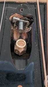

Buenas a todos. Llevo un tiempo investigando el tema de las almas de las les Paul y no consigo comprender cómo funciona el extremo donde se ajusta con la llave. Tengo una Les Paul y veo que tiene una rosca que va roscada sobre el alma, pero esa rosca se puede quitar?? Os adjunto una foto que he encontrado por internet.
No entiendo cómo se podría ajustar un alma si se ha soltado la tuerca. La tuerca va pegada al alma?? Es que si se gira a la derecha bien, pero hacia la izquierda se desenrroscaría la tuerca y no se movería el alma, no?? Gracias de antemano
El alma en una Les Paul es un alma de acción simple, solo permite hacer presión en el mástil para ponerlo más convexo pero no más cóncavo, por eso si la aflojas del todo la tuerca sale.
Si fuera de doble acción no saldría, es un mecanismo diferente y sirve para ejercer presión en ambas direcciones, hacia convexo o hacia concavo.

Por Dios¡ Menuda chapuza. :sorprendido:
Podrías poner mas foto de la guitarra en cuestión?

Ah vale. Un amigo tiene una les Paul y dice que le ha pasado eso, que se le ha salido la rosca, como en la foto que he mandado. No ha roto nada, no??
Entonces, en las les Paul solo hace efecto en una dirección??

#3 no, la fotoa saqué de internet
No, no ha roto nada. Y sí, solo hace efecto en una dirección.

Qué tipo de guitarras llevan doble acción??

Los diseños más modernos suelen llevarlos y las guitarras económicas también suelen ser doble.
Para calibres de cuerdas muy delgados donde la tensión no llega a dar curva al mástil, suele venir bien tener de doble acción para dar la curvatura correcta.
En las económicas porque suele resolver potenciales problemas con las maderas utilizadas.
