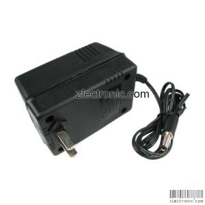

Podrias poner una foto o decirnos como es...
Yo uso el 1 Spot con un adaptador...
Algo asi...

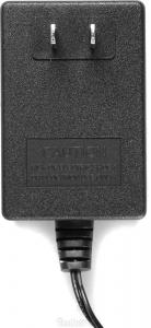

hola el alimentador es este el pedal lo pille en musik produktiv y me venia ese alimentador

Con el adaptador indicado, te va a funcionar sin problemas...
Necesitas un adaptador como el mio pero que te sirva a vos... Lo pedis en algun local de electronica...

buenas pues el alimentador pone esto i/p 120vac 60hz 7w
o/p 18vdc 150ma
