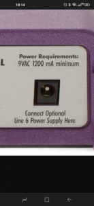

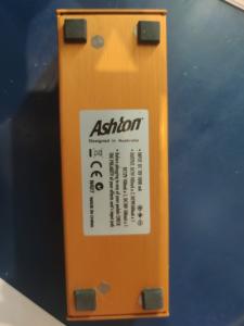

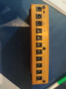

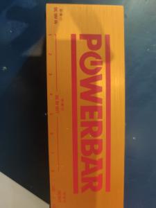

Hace poco adquirí un line6 FM4 (el morado) de segunda mano pero me no traía alimentación. Mi pregunta es si con esta fuente de alimentación podría funcionar.
Si no, a ver si alguien me puede recomendar otra fuente de alimentación o una fuente de enchufe para el pedal.
Gracias y un saludo.
bocasucia
por el 03/02/2022
Hola Jesus santos.
Esa fuente no te vale porque tiene salidas de 9v DC (Corriente Continua).
Necesitas una fuente con salida de 9V AC (Corriente Alterna) y que ofrezca una intensidad de, como mínimo, 1200 mA..
