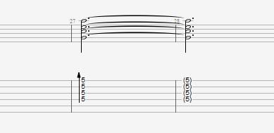

Hola a todos
Tengo un acorde con las siguientes notas G - C - E - A (para ser exactos en el traste 5 de la 4ta, 3ra, 2da y 1ra cuerda). El acorde en este caso funciona como segunda inversión de C. La pregunta es si lo debo cifrar como C6/G o C add13/G.
Ninguna guitarra toca el C central sobre el cual se construye el acorde, así que el A estaría en la misma octava del C que aparece en el acorde, pero por encima del G que está como bajo.
Tengo entendido que es una nota añadida cuando está una octava por encima, pero un profesor me dijo que teóricamente sí, aunque no siempre es así. Que en algunos casos depende del resto de notas.
Dada la situación, consideran que es un C6/G o un C add13/G?
Gracias de antemano
Pd: Ya sé que no es necesario saberlo, pero tengo una manía con saber exactamente qué acordes toco.

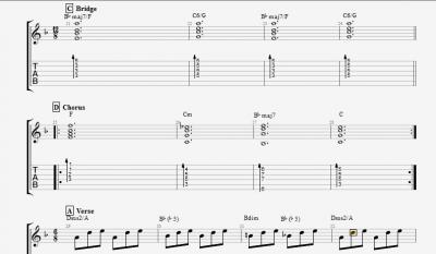

Dejaré una imagen con lo que le sigue al acorde.
Por cierto, el bajo sí toca el C, es por eso que no lo quise cifrar como Am7.
Gracias a todos por responder

Hay otros instrumentos? bajo? teclado?
hago pregunta porque segun la partitura en su hilo la tonalidad es F mayor.
Escuchando los dos acordes Bbma7/F y C6/G a mi suena mas como Gmi9/F a Ami7/G. en esta cancion hay bajo? (tal vez una D o C actuando como una nota de pedal?)
lo que tiene escrito es corecto pero sin mas contexto se queda ambiguo.
Otra cosa es que por la tonalidad y porque no hay ni la F ni F# para definar bien el acorde , Dsus2/A seria mejor cifrado como Dm sus2/A. En la tonalidad de F el D es menor.

por lo leo la nota la es nota pedal, así que sería un acorde de DO, el La es solo una nota extraña, pero no resuelve al final.
