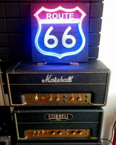

Hola muy buenas:
A pesar de que el post tiene 6 años y el forero ya no está me parece una cuestión interesante porque yo la he tenido. Ahora mismo tengo los 2 amplis y puedo decir que el Cornell es mejor opción si lo que buscas es la versatilidad de potencia, ya que tiene el switch para usar a 5W y seleccionar rectificación a diodos o a válvula. Su precio es el mismo (1000 € de segunda mano). El Marshall, aunque sea una paradoja, tiene menos tono plexi, quizás por lek modelo de rectificadora, esto no quiere decir que suene peor, solo diferente. Una cosa que tiene el Marshall que no sale tan bien en el Cornell es que al puentear los canales interactuan muy bien entre ellos y puedes sacar más variedad de sonidos, cosa que en el Cornell no funciona tan bien. En resumen, si buscas un tono 100% plexi sin que te sangren los oídos el Cornell gana sin duda. Si quieres un sonido más "dulce" tipo Vox más que Marshall el 2061x.
