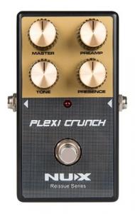

Gracias a todos, pues les cuento que he comprado el pedal NUX Plexi Crunch y gratamente sorprendido por el sonidaso que le da a mi DSL, ahora si puedo tomar control total del exceso de agudos de este amplificador y lograr el tono redondo que estaba buscando y lo mejor a muy buen precio.
Recomiendo totalmente este pedal a todo el que quiera el tono británico (equilibrado) si tienen problemas de exceso de agudos como yo.
