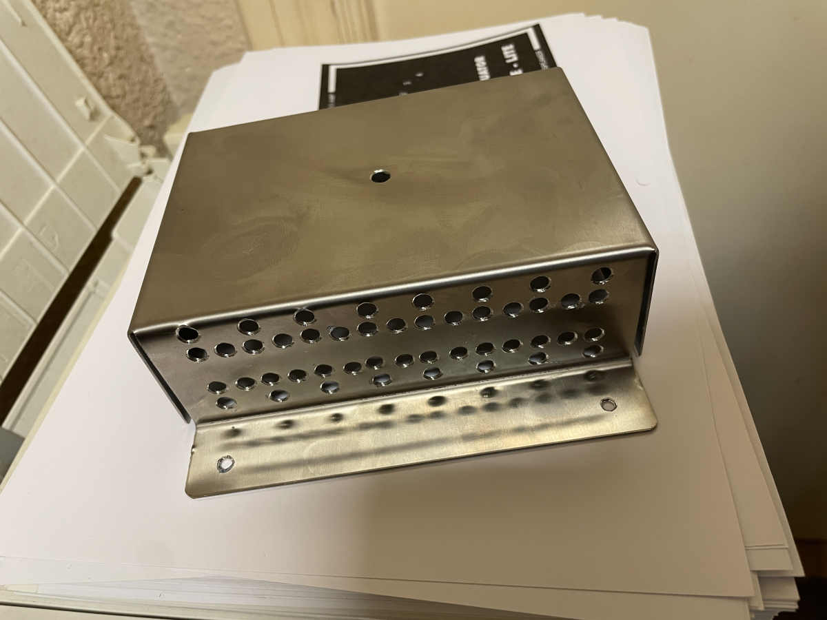

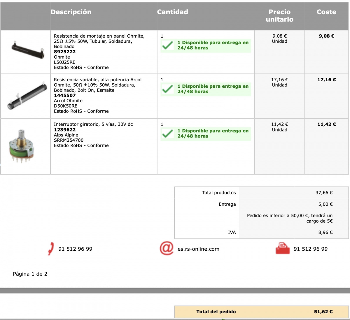

Bueno, después de darle muchas vueltas y mirar por las redes información sobre este atenuador, he llegado a la conclusión que es de lo mejorcito que hay, ya que no quita nada de tono.
Mirando precios nuevo ronda los 400€..será que habrá que pagarle a la marca, claro.
Yo lo he construido con los mismo materiales, una caja de acero inoxidable perforada
con las misma dimensiones y por poco mas de 50€ tengo exactamente lo mismo.
Os dejo enlace de los componentes y unas fotos, sin terminar aun. Falta un Jack hembra mono, no lo pedí por que tenia aqui varios.
index.php?controller=forum&action=view_attachment&attachment_id=168027index.php?controller=forum&action=view_attachment&attachment_id=168028index.php?controller=forum&action=view_attachment&attachment_id=168029index.php?controller=forum&action=view_attachment&attachment_id=168030index.php?controller=forum&action=view_attachment&attachment_id=168031

#1 has utilizado algún esquema concreto? que especificaciones tiene en W y Ohm? Gracias!
leon
por el 12/02/2022
el esquema se ve en la ultima foto, no tiene misterio. Sirve tanto para 16,8 y 4 ohms, valido hasta 45 watts

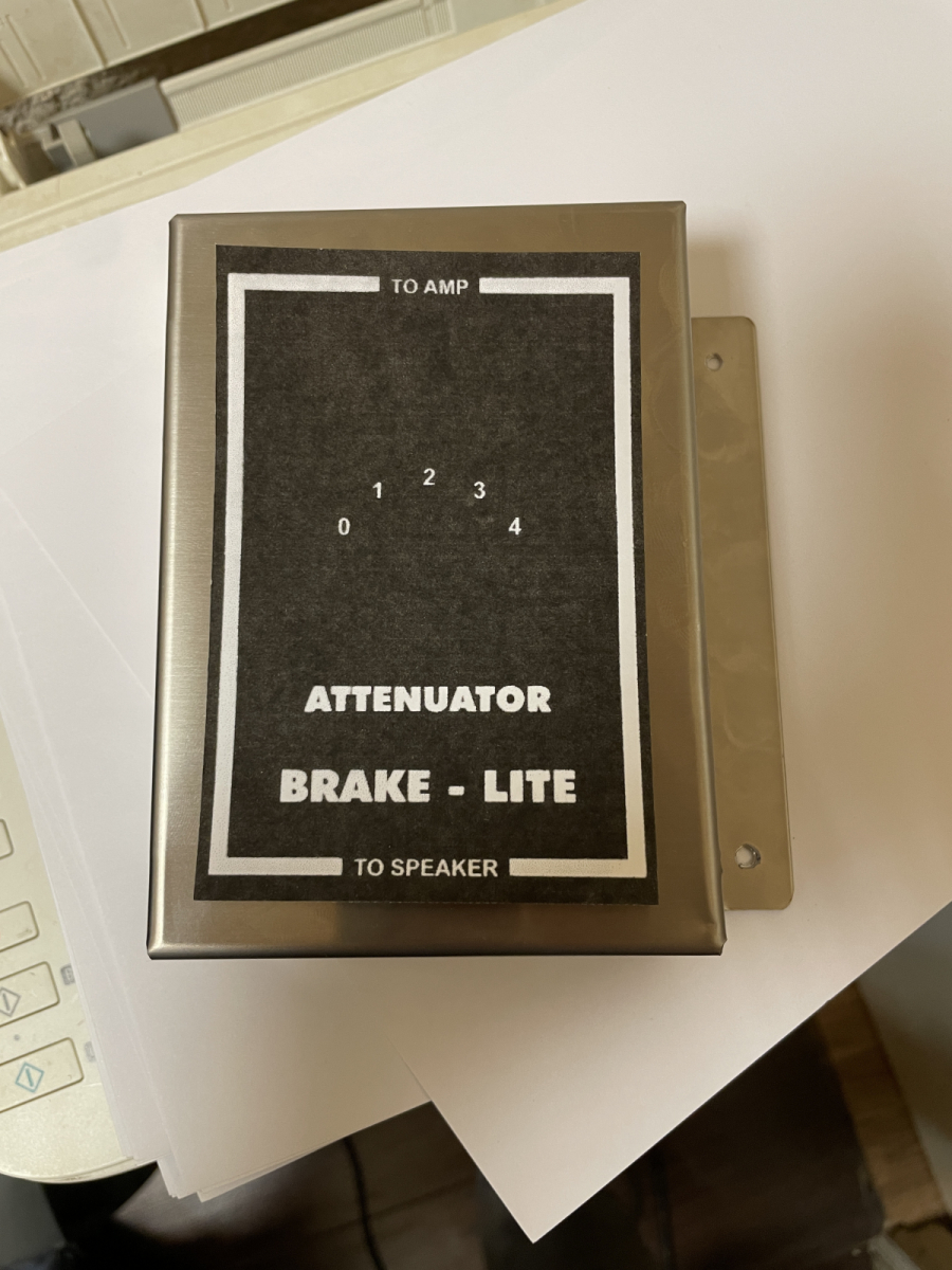

prototipo terminado y funcionando al 100x100.
index.php?controller=forum&action=view_attachment&attachment_id=168131

leon
por el 14/02/2022
Como os dije, el resultado es impresionante, no pierde absolutamente nada de tono ni agudos.. mismo sonido pero con bastantes db menos.
Esto es un prototipo, los tornillos no se verán una vez lo termine del todo.
En breve subire un pequeño video casero para que escucheis como va y sin gastarse 400€
