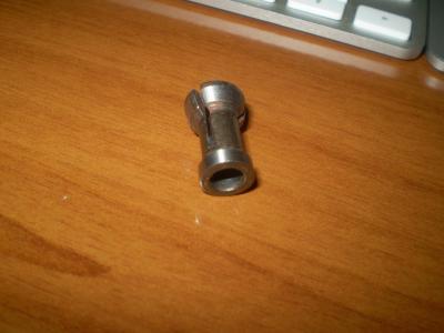

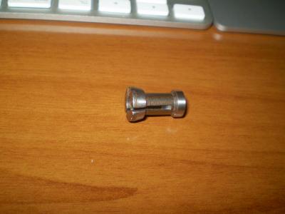

En diciembre mi hermano ha comprado una fresadora Dexter Power que tenian en el AKI de Merida, es esta
http://catalogo.aki.es/herramientas/herramientas-electricas/lijadoras_fresadores-y-cepillos/fresadora-dexter-power/idp95

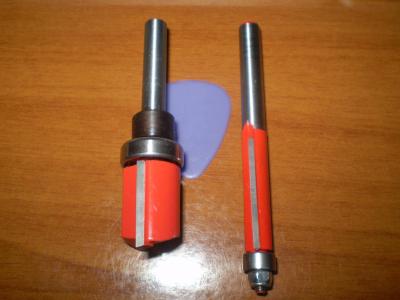

Bueno, el caso es que viene con un portafresas para 6mm y otra para 8mm, y me he comprado un par de fresas con rodamientos, pero no las he encontrado de 6mm, solo de 8mm muy poco donde elegir, no tenian la copiadora invertida, así que probe a comprarlas de 1/4", y no entran por muy poco.
Sabeis donde puedo conseguir un portafresas para 1/4", o si sabeis donde comprar fresas 8mm o 6mm con rodamiento y no se vayan de presupuesto.
Un Saludo y gracias, este es el portafresa que usa mi fresadora, supongo que es parecido al de las fresadoras economicas como esta

He encontrado en Comercial Pazos un MANDRIL DE SUPLEMENTO que tiene un diámetro externo de 8mm y un diámetro interno de 6,35mm (1/4"), y 25mm de longitud
http://www.comercialpazos.com/mandril-de-suplemento-d-6-35-8-l-25.html
http://www.cmtutensili.es/show_items.asp?pars=RIC~799~2
Es esto lo que necesito para usar las fresas de 1/4"?? o busco un portafresas que le sirva a mi fresadora??

Buenas, realicé la consulta a Comercial Pazos, y hoy me han contestado, para el que tenga el mismo problema que yo, con este suplemento se pueden usar las fresas de mango 1/4" con la pinza portafresas de 8mm. El enlace lo he puesto un poco mas arriba #2 .

De todas formas, el suplemento este se puede comprar en cualquier sitio que tengan las fresas CMT, la pagina está un poco mas arriba, y en alguna ferretería grande supongo que te lo pueden conseguir.
Buscando encontré a gente que se habían fabricado el suplemento o se lo encargaron a un tornero, y salió por el mismo precio.

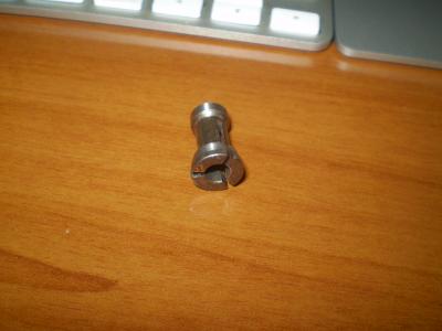

perdon por reflotar este hilo, pero tengo exactamente el mismo problema
otra cosa, alguien sabe como se llama en ingles esta cosa?
Andrés Vargas - chempi
por el 27/12/2013
En inglés se llama collet.
