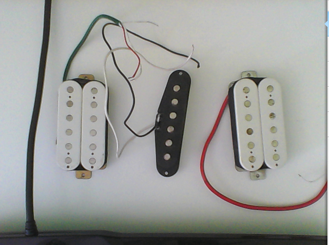

Buenas compañeros, veréis, tengo una duda que me corroe y es que supuestamente tengo unas pastillas de la mítica Ibanez RG550 (según me dijo quien me las dió, es la única fuente de donde puedo comprobarlo, si queréis os subo unas fotos y tal si veo que alguien se anima a responder)

Hombre, si subes unas fotos aquí yo te puedo decir si son realmente unas V7 y V8, ya que yo tengo una RG550 del 92, y las pastillas (que cambié hace un par de años) las tengo aún en casa.

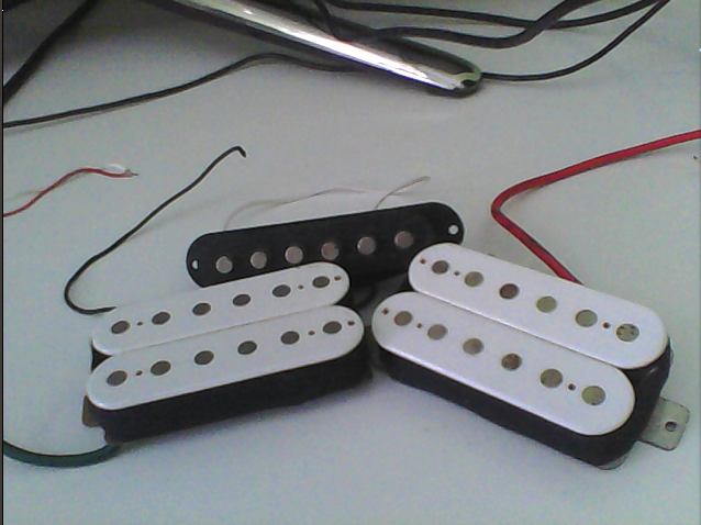

Muchas gracias por la respuesta, mira, te adjunto unas fotos aquí a ver que te parecen las pastillas, ya te digo me las dieron tal cual y la única referencia que tengo es lo que me dijeron. Aquí van:

De base esas pastillas no son las que dices que son... la RG550 montó dos tipos, V1, V2 y S1 en la primera hornada de los 80... y V7, V8 y S1 en la segunda de mediados de los 90... y esas no me parecen ninguna de las dos pastillas, si no unas genéricas chinas, por el tipo de polo, tipo de cable...
Existieron una pre-versión de las V7 y V8 que iban montadas en una ibanez, no recuerdo ahora el modelo, que eran blancas y no iban identificadas como las normales, pero llevaban también otro tipo de polo...
Vamos, veo muy raro que esas pastillas provengan de una RG550, empezando por el color... y terminando por el resto, que además diría que están sacadas hasta de 2 guitarras diferentes porque no son iguales ni las bases de las bobinas... yo no invertiría nada para montar esas pastillas, la verdad.

La de la derecha definitivamente no es una Vx. La de la izquierda podría dar el pego por la parte de atrás, si no fuera por el tipo de polo, que tampoco corresponde.
