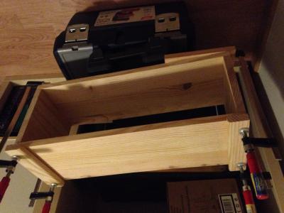

Me parece que os voy a dar la lata con el ampli :jajaja:
Se acepta gustosamente esa lata... Ahora, a esmerarte con el mueble, que ese ampli se merece un traje de gala!
:brindis: :amigos:
A ver si esta tarde salgo a una hora decente y me puedo escapar a conseguir la madera.

Huele a serrínnnn :rock:
Tokai
por el 12/05/2015
Al fina te he hecho caso eh!? :D
