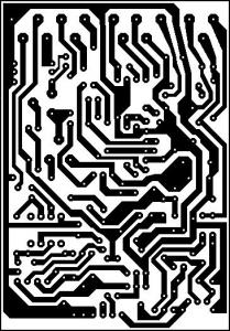

Dejo el PCB para quien le interese armarlo.

tengo ganas de hacerme este pedal es el mítico noise gate de la BOSS; pero en caja tipo BOSS como he realizado mi HM-2; ejjejeje ste tiene que ser tdod blanquito con letras negras!!! ta bueno el GATE!!! es de los primeros; el pro es que es ACA y hay que adaptarlo pa serlo PGA, eso es pan comio; nomás toy terminando de rutearlo en el SPRINT a ver como me queda jejejejeeeeeeeee!! graxias por la iniciativa!!
creo ya hice mi tarea; que tal!!!!!!!

#4 Te quedo muy bien, ¿Usa un pulsador?.
godsavemetal
por el 16/10/2012
Solo lo tengo diseñado; no stá hecho, sipi es con pulsador exacto al BOSS original!!! pero utilizo uno de tipo industrial, de 5A para 125V!!!
