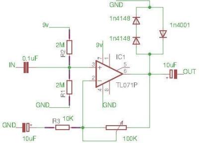

Diodos de clipping se apaga el audio al ponerlos
Leo
por el 09/09/2025
Buenas soy nuevo aca y vengo a plantear un problema que me surgio fabricandome un pedal de distorsion censillo, consta de un tl071 con clipping de diodos al final, el problema es que al poner los diodos en el zocalo el audio desaparece del todo se apaga totalmente, ya probe con diferentes diodos y y diferentes posiciones en los diodos pero nada, cuando saco los diodos vuelve el sonido del circuito normal, abajo dejo el circuito aver si alguien puede darme una idea de por que me pasa eso, cabe aclarar que es mi primera vez con clipping de diodos ya que anteriormente eh hecho fuzz face con 2 transistores 2n3904
