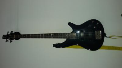

Hola, alguien conoce de primera mano las diferencias entre el Ibanez SR300 de hace algunos años y el nuevo modelo que se comercializa como SR300 IPT ? En principio parece que cambian las pastillas y potes pero no se si hay diferencia de calidad.

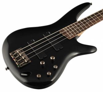

en si en los ultimos años ibanez ha sacado 3 versiones de ese bajo y en las 3 la principal diferencia es la electronica
hasta 2011, el sr300 venia con preamp a dos bandas y traia una perilla llamada "style sweeper" una perilla que segun para el lado que estuviera el bajo se enfocaba para tocar slap o finger, en teoria sonaba bien pero en practica era un pote inutil que hacia o que el bajo sonara con unos bajos malos o sonara a lata estridente sin nada de cuerpo.
de 2012 a 2015 el sr300 venia con un nuevo preamp a 3 bandas y unas pastillas cap de ibanez humbuckers, para mi gusto suena mucho mejor que el viejo sr300, tiene un sonido muy domable y las pastillas suenan excelente para el precio, lo malo de este bajo? que ibanez a inicios de 2014 empezo a usar una aleacion de metal demaciado debil para la construccion del puente, asi que no es rato ver ibanez sr fabricados entre 2014 y 2015 con el puente dañado pero esto no es algo que solo afecte al sr300, muchos modelos (sr 300, 305, 505 etc.) presentaron la falla.
a partir de 2016 ibanez cambio nuevamente la electronica, pero lo que cambio principalmente fueron las pastillas, unas nuevas pastilas con los polos descubiertos y un switch para ponerlas en single-serie-paralelo, aun no hay muchos reviews del sr300 con estas pastillas, pero lo poco que he escuchado no me ha gustado nada, sigue sonando mejor el sr300 del 2012
en las tres variaciones la madera del cuerpo ha sido la misma, agathis, una madera asiatica de bajo costo, brazo laminado de maple y rosewood y solo ha habido variaciones en el diseño del puente
