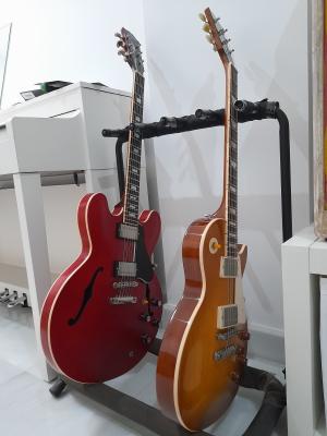

En el año 2015, un amigo del pueblo compró una Gibson es 335 de las normales y yo la compré en el acabado Satin.
Mismas pastillas, y me atrevería a decir que mismo sonido, con los ojos cerrados no sabes cual está sonando, si la estas tocando si porque el tacto es diferente.
En mi caso, mi satin traía "solo la trasera del mástil" acabado con nitrocelulosa, el resto del cuerpo NO, y la pala tampoco.
El año pasado, compré unos botes de nitro en nitorlack, le quite todo el hardware a la guitarra, cubrí el diapasón y le di 3 manos de nitrocelulosa jejeje, el motivo de darle la nitro encima es porque al ser un acabado más delicado ya empezaba a notar algunos rayones y siempre iba con cuidado al tocar la guitarra, y como ya he usado algunas veces la nitro en spray, decidí comprar la nitro, darle 3 capas, y así tener más protección, ahora disfruto más la guitarra porque no estoy pensando que se va arañar.
Por cierto, en mi propia guitarra, no he notado ninguna diferencia de sonido, entre el acabado inicial Satin y el de ahora con las 3 capas de nitrocelulosa, o será que tengo el oido bien basto jajajaja.
Horacio Tweed
Aquí la guitarra , que en aquel año venia con los bloques en el diapasón
index.php?controller=forum&action=view_attachment&attachment_id=179701
