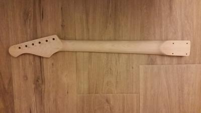

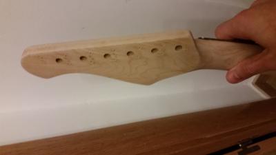

Bueno este va a ser mi primer proyecto amateur de construccion de una guitarra. La idea, montar una stratocaster con piezas de mi primera guitarra, una Aria pro II stg series del 96. Para eso voy a reutilizar el mastil, puente y clavijeros voy a cambiar el cuerpo y la electrónica. Ire posteando avances, dudas y cagadas para que pueda servir a otro novato como yo. De momento empezamos con el lijado mastil mientras me llega el cuerpo y algunas cosas mas que tengo pendientes. Alguien sabría decirme que madera puede ser esta? Puede ser arce? Gracias

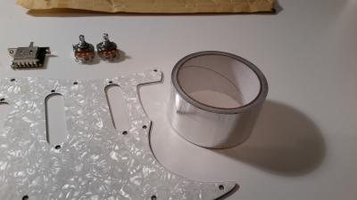

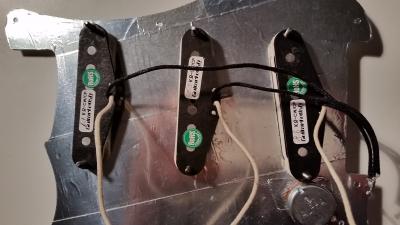

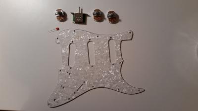

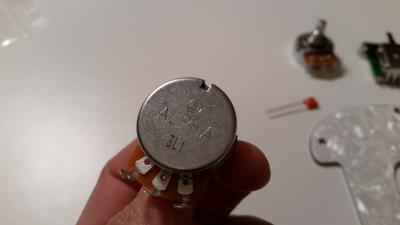

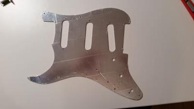

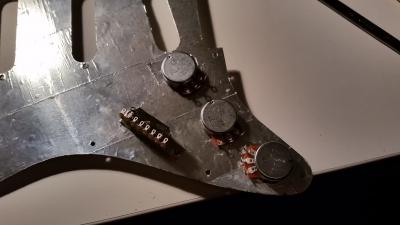

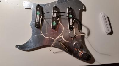

Hoy me ha llegado el golpeador, potes y selector. He apantallado el golpeador y he tenido que agrandar el agujero para los potes con una super herramienta de precisión. Un palillo chino y lija. He instalado las pastillas (GFS profesional series ) que compre a otro forero. Los potes son unos alpha bastante mas grandes que los que traia mi guitarra de origen y el tacto al girarlos no es sueve. Alguien conoce los alpha? Es normal ese tacto aspero?

Yo uso potes alpha, y la verdad me van de lujo. No entiendo eso de que son "asperos" al girar... no se si te refieres a que ofrecen mas resistencia al girarlos que los que tenías antiguamente... si es eso puede ser. A mi particularmente me gustan que no sean tan suaves al girar, me parecen mucho más precisos cuando quiero girarlos muy poquito.

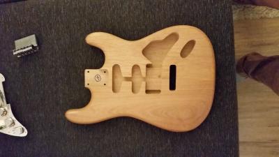

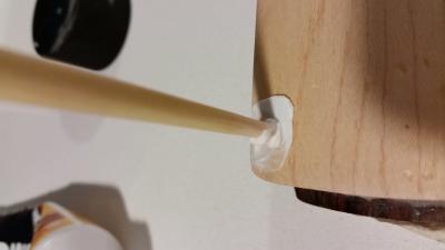

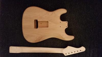

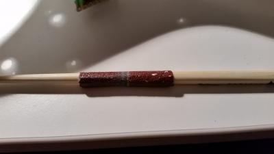

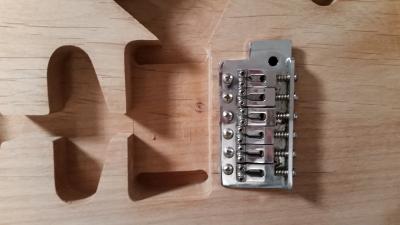

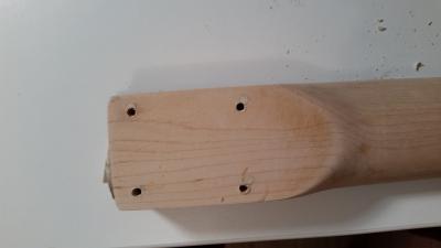

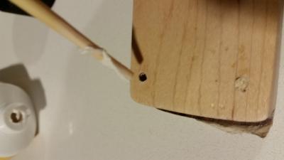

Hoy me ha llegado el cuerpo. He colocado el mástil y como no podía ser de manera no encajaba y los agujeros no coincidían. Ha tocado lijar el hueco y la pala y rellenar los agujeros. Lo he hecho con palillos chinos lijándolos hasta conseguir el diámetro adecuado y masilla nomasclavos. He preparado los agujeros para el puente y el golpeador.

#3 El cuerpo lo he comprado. De tilo bookmatched. De momento no me atrevo a hacer uno. Mas adelante ya veremos. Un saludo

Jajajaja "después del Miser Amp, etc, llega: Cómo montar una guitarra con palillos chinos" :risa: :risa:
Es broma, buena solución le has dado.

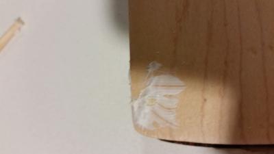

#6 jajaja pues no ha quedado ni tan mal el talón

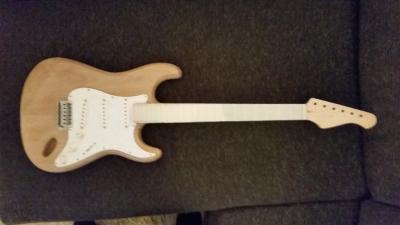

Primera mano de tapaporos Nitro. Mañana lijadita y otra mano.

Por cierto, sobre la madera del mastil, ¿es arce?
