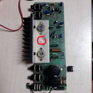

Bueno pues estoy aqui enredando:
el trafo creo que esta bien ,quema fusibles y de momento rectiificador se va a la basura , me temo que lo siguiente sea los trans esos to 3 porque va directo desde el puente de diodos

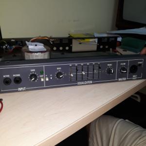

Sabeis que ampli es? no veo el nombre por ningun lado para pìllar esquema
Que leches es eso que señalo ahi de rojo, tiene tres patitas y esta con pasta
elegir puente rectificador e? es kbpc606 me imagino que un kbpc1002 200v/10A ¿ya me vale?, algo me dice que el serial al ser mas alto bla bla bla...
Oye acojonante la potencia que tira el amigo con dos lentejas y +-36v
txe
por el 22/06/2021
ah lo mas importante se puede comprobar transistores sin sacarle del disipador?agun truco almenduco?
txe
por el 23/06/2021
estoy buscando reemplazo del mj5003 y en la tienda donde pillo lo mas parecido en serial y siendo npn es este: Transistor NPN MJ15022 / MJ15022G, TO3 me valdria?

Hola yo creo que es un ampli de bajo, Laney BC120 si no me equivoco, Tuve uno, creo que lo compre en el año 96 y aun funciona perfectamente.
txe
por el 23/07/2021
gracias! si es ya buscare el schematic
