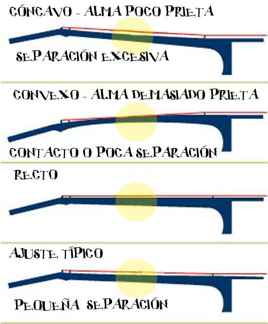

exactamente que le hiciste?? le tocaste al alma?? la apretaste, la aflojaste?? hiciste las combrobaciones oportunas antes de tocar el alma?? otra cosa, podrías poner alguna foto del mástil de perfil y demás que se pueda ver bien la curvatura y demas? saludos
Ten en cuenta estas cosas antes de tocar un alma, y un alma se aprieta y afloja como un tornillo, osea para apretar es en el sentido de las agujas del reloj y para aflojar al contrario.

Pues si te digo la verdad, ya ni me acuerdo. La he toqueteado tantas veces buscando el ajuste óptimo que ni recuerdo ya que cosas hice...Pero valla, ahora mismo tengo el mastil lo mas recto posible, y con una ligera curvatura, pero poca. Se parece a tu ultimo gráfico :). Lo que me molesta es que cada día se me vuelve a desajustar un poco..y no se que es, aunque tengo cierta teoría de que puede ser por los cambios de temperatura de estos días...
