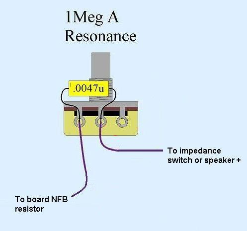

Tengo un problema con este mod en un jcm 2000 dsl100.Utilizo un potenciómetro de 1M y un condensador de 47nf 250v, una punta del pote/condensador la sueldo en la la salida de la resistencia del nfb (en teoria es la r19 de 47k) y la otra patilla en el positivo de la salida de 16 omnios ya que es la salida que uso.El mod funciona por un rato pero pasado un poco de esta activado, el potenciómetro o el condensador echan humo, no se cual de los dos es.el esquema del mod es este:

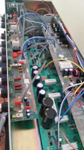

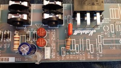

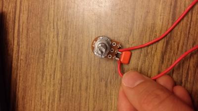

Adjunto imagen de donde solde los puntos y del potenciómetro

Bueno pues ya esta solucionado al final los que hice fue suprimir el potenciómetro ya que con el condensador de 47nF ya me gusta el tono que saca el ampli. Pongo una foto de como deje la conexión.
La resistencia del NFB la sustitui por una de 100K. La verdad que el sonido es fantástico.
