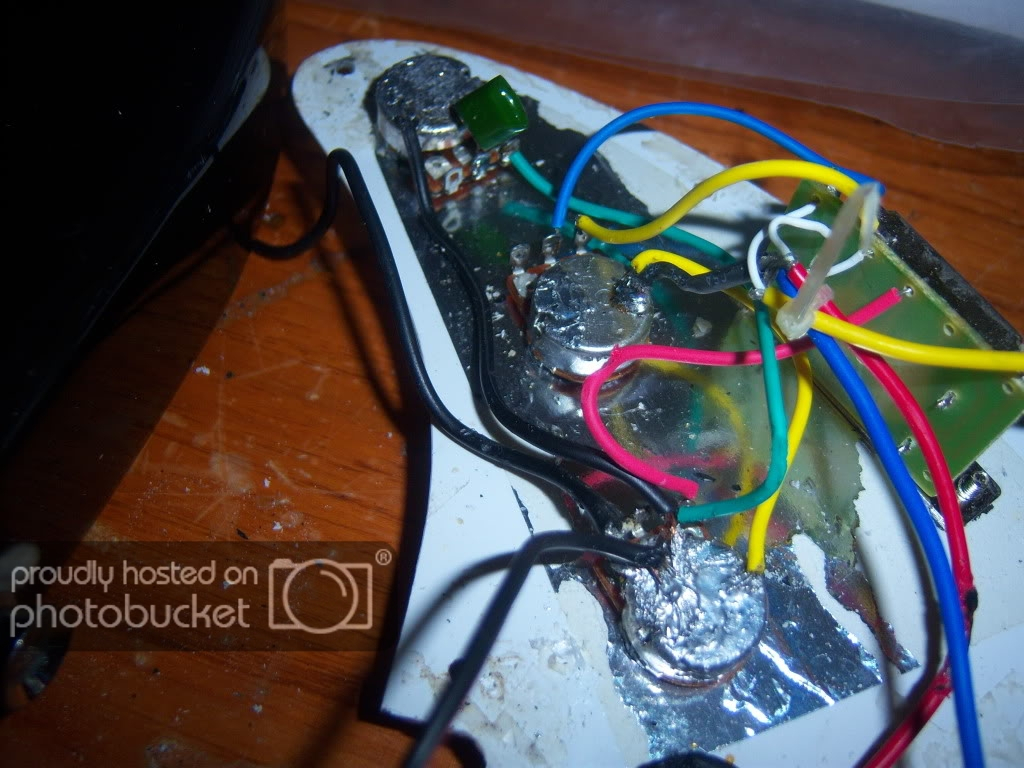

Hola a todos, les cuento que estoy en proceso de dejar casi decente a mi strato chinola. Pero tengo varias dudas al respecto.

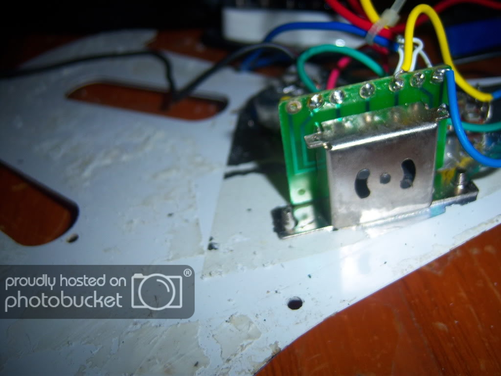

Lo primero, es el selector que es mas raro que es raro como perro de 7 patas. La cosa aqui es que planeo cambiar los potes, y poner un humbucker que compre hace poco, y como decia mi selector es distinto al que suele aparecer en cualquier diagrama de conexion. Me seria muy util algo de ayuda. Aqui les dejo una foto del bicho en cuestion:

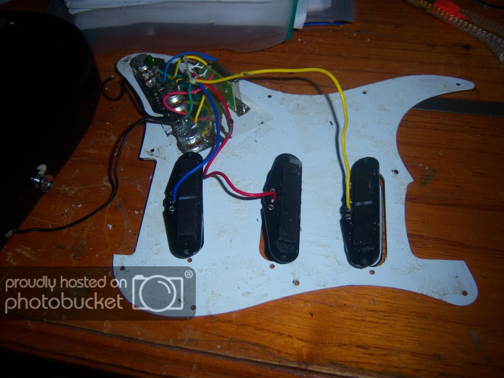

Otra duda es como cortar el pickguard, pues como ya dije planeo instalar un mic doble en el puente. Asi es como esta actualmente (traten de no mirar los remanentes de pegamento que quedaron luego de un intento fallido de miser apantallado).

Bueno, yo de momento te aporto una plantilla para el hueco de la humbucker :ok:
📄 plantilla pastillas.pdf
creanec
por el 23/04/2011
Con lo de la cejilla, yo te diria que compres una tusq o si la quieres de hueso que te la haga alguien, esas cosas son muy delicadas y necesitas las herramientas adecuadas.
Lo del selector ¿por que no lo pones un CLR y lo cableas con cualquier esquema?
Saldras ganado, que ese selector seguro que no es muy bueno.

Perdona la ignorancia pero que es eso del CLR? y mira te explico aqui en mi ciudad no consigo nada de repuestos para guitarras, con suerte hay cuerdas asi que por el momento me tendre que quedar con este.
creanec
por el 23/04/2011
el CLR es el selector que suelen usar las strato USA, aqui en mi ciudad tampoco es facil conseguirlo, yo lo pedi por internet junto a unos potes CTS

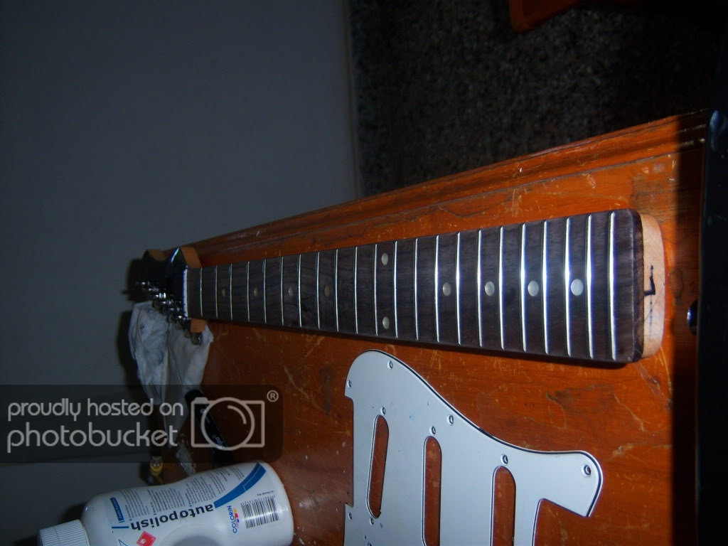

Primero que todo limpie (por primera vez en 2 años :shock: ) el mastil porque tenia una capa de grasa que por poco y las cuerdas quedaban enterradas. Quedo asi:
Estuve viendo, y segun un video de frasco, hice una prueba en el diapason y hay varios trastes desnivelados, por lo que tendre que mandarla al luthier a que los nivele.
Los componentes nuevos los tengo a todos, menos al dichoso selector, por lo que pienso buscar en otra ciudad. Sobre el pickguard vi que hay quienes usan una sierra caladora y otros un minitorno para el routing, pero creo que me quedo con el torno.
