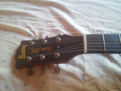

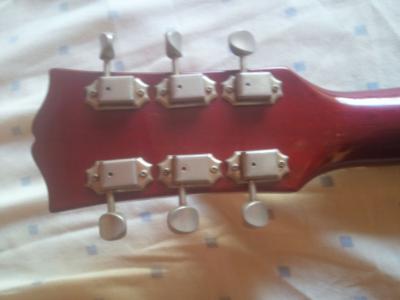

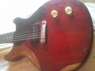

Llevé el otro día mi nueva adquisición al luthier, una Burny les paul junior DC de los 70, japonesa.
La pintura está muy maltratada, no sé si por el intento de alguien de relicarla.
Quiero que me la pinten a nitro, con un tv yellow, y antes necesita un decapado.
Me aconsejo decapar con pistola de calor.
Por lo visto los japoneses usaban un compuesto para barnizar más duro que una piedra (tricomponente, me dijo que se llama)
Me aconsejó un decapado térmico, por lo que me he comparto una pistola.
¿Alguien que lo haya hecho me puede dar consejos para hacerlo correctamente?
¿No hay peligro de joder la madera?
¿A qué distancia tengo que poner la pistola de la madera?
¿Cómo tapo la pala, para no cargármela con el calor?
He buscado posts y vídeos, y no encuentro demasiado. O por lo menos, no encuentro nada con un poco de detalle.
Me da un poco de respeto, porque creo que la guitarra tiene su punto y merece la pena; y no quiero cargármela.
Meto fotos de la bicha.
Gracias por adelantado, saludos.

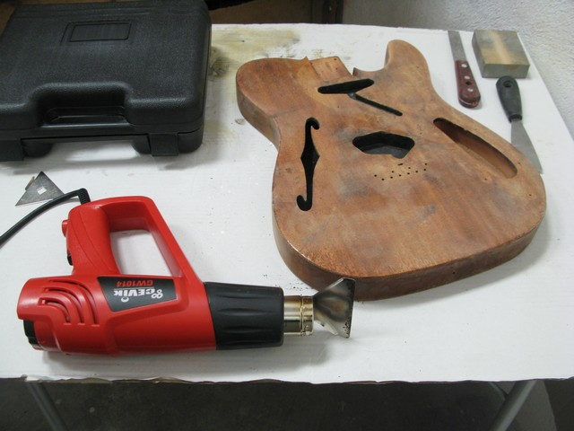

Me ha costao estrenarlo, pero hoy lo he enchufao. Es de 2000w, y lo he puesto a tope de calor con un accesorio con forma de espátula en la boca. Hay que usarla, pero no hay que dejar que la espátula esté mucho tiempo en el mismo sitio, pues deja marca de quemado.
Aclaro que el acabado es fino e invulnerable al decapante, con una capita debajo de tapaporos.
Primero caliento hasta que se hacen burbujas, y luego ya entro con la espátula, y voy tirando para adelante. Conforme rascas se va levantando lo siguiente, así que hago lineas del ancho de la máquina.
Si pones la máquina lo suficientemente horizontal para que entre el aire por debajo de la laca, se va despegando a toda leche... relativamente, que ya habré estao una hora fácil...
La guitarra ha quedao hecha un asco, ahora lijaré y la dejaré bien.
Una cosa que me ha preocupado es la temperatura que coge la guitarra, daba miedo de que le pasara algo. Y ha quedao seca, no, ... ¡¡sequísima!!
Ya os seguiré contando y a ver si tiro unas fotos :saludo2:

por el 13/08/2013
Sí, sí, mucho ojo. Es un sistema bastante agresivo, aunque más efectivo que estarte tres días lijando.

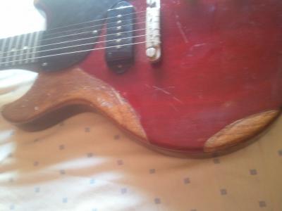

Os traigo unas fotos. Esta es la interfecta
La maquina, y la guitarra ya lijada. Las manchas de quemazón se irían lijando más, pues son superficiales, pero no me voy a molestar: va en color solido.
Como puede verse en las fotos, hay partes que han quedado muy bien. Otras no. Conclusión: hay que pulir la técnica :hedicho:
