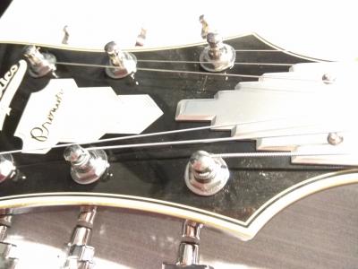

Una vez eliminado el zumbido la guitarra me gusta mucho, aunque he visto más defectos, el clavijero está mal terminado, es como si se les hubiese acabado el negro al pintarlo y lo hayan dejado a medias..
Pongo una foto con mucho brillo para que lo veáis..
The Revenant Baneado
por el 28/08/2018
Pues quizás estáis dando explicación a porqué estaban a 399€ y no a 750€. Este tipo de cosas en los acabados en una guitarra de 399€ so menos comunes que antaño, pero imagina que pagas 750€ ....

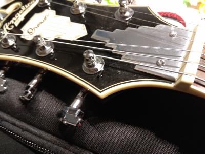

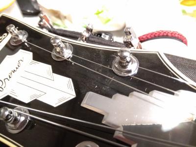

Bueno, mi mujer no quiere que la devuelva, aunque ya he iniciado el trámite, así que les he mandado otro correo, que si me hacen un descuento me la quedo.
A ver si ahora voy a discutir con mi mujer porque ELLA no quiere que la devolvamos jaja.
Dejo dos fotos donde se ve mejor el defecto, básicamente el indonesio fue un guarro, se mancho los dedos del color del binding, y luego agarro el clavijero y lo lacó.
