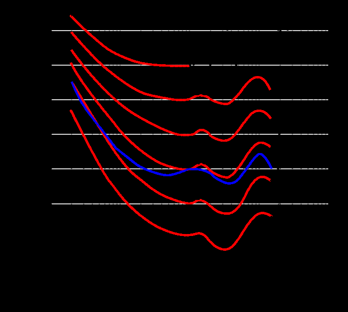

Sin embargo, también influyen otras cosas. La primera es la frecuencia, y es que el oído humano no percibe igual todas las frecuencias:
En general, las frecuencias entre 1 y 5kHz son aquellas en las que el oído es más sensible, es decir, que para una misma "potencia", tú la escuchas más fuerte (esta es una de las razones por las que los amplis de bajo suelen tener incluso el triple de potencia que uno de guitarra)
Pero además también influye la propia respuesta en frecuencia del altavoz, y es que no te va a dar la misma presión sonora para todas las frecuencias.
