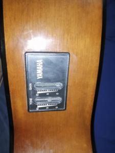

Le quite el piezo y intente sacar el preamplificador por adentro pero no puedo, adjunto foto de como se ve

Que tan fácil es que se rompa el cable del piezo por dentro?
Esta medio doblado casi en el jack y pienso que puede estar roto el cable por dentro

#6 . A mi me ha pasado que se desconecte el cable que viene del piezo y entra al previo. Tiene un conector bastante endeble.
