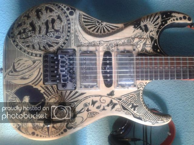

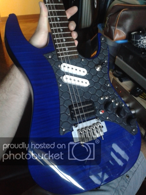

Buenas!, llevo un tiempo cacharreando con las guitarras para conseguir darles un sonido y aspecto personalizado (a mi gusto claro) y me gustaría compartirlo con el foro ;)
MSR1, se trata de una Washburn X40 a la que esteticamente se decapo entera, escalopeo los ultimos trastes, se tallo dos dibujos y finalmente se customizo completamente a edding con su posterior barniz. Electronicamente lleva selector de 5 posiciones en las cuales la posición 2 y 4 cambia de fase a las pastillas humbucker.

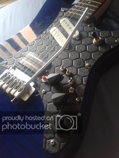

MSR2, se trata de una Seattle Custom con puente Wilkinson, Humbucker de una Jackson de los 80 si no recuerdo mal, y dos singles en diagonal. Esteticamente tiene el golpeador a medida, y electronicamente se le colocó un selector de 3 posiciones, quitando el de 5 que tenia, las pastillas singles se activan como humbucker y con un interruptor se apaga la del centro, obteniendo un sonido tipo telecaster poco saturado.

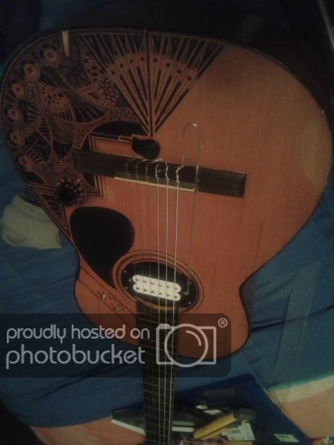

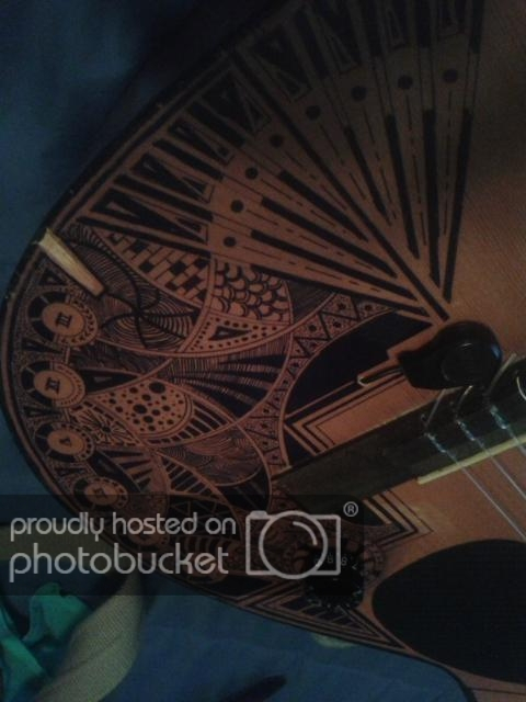

MSR3, es el invento mas raro y la verdad es que se me fue un poco la olla, es una española que adquiri por 10€. Incialmente le coloque la pastilla y el jack en un lateral (despues me di cuenta que las cuerdas de nylon eran un problema) asi que le instalé un fonocaptor para recoger el sonido mediante vibración. Electronica, lleva dos miniswitch que permiten encender y apagar tanto la pastilla como el fonocaptor, la pastilla esta regulada por le potenciometro de forma que activando los dos switch puedo dar mas volumen a las 3 cuerdas mas graves. Esteticamente decorada con edding.

Aqui dejo unas fotos algo mas detalladas ;)
Tino-
por el 26/09/2014
Quedaron muy guapas, en especial la Washburn
:brindis:
Dokken
por el 26/09/2014
Muchas gracias compañero! ademas es bastante estable el Floyd algo raro siendo licenciado, estoy a ver si consigo un sistema tremol-no (creo que se llama asi) para conseguir que sea mas estable aun. ;)

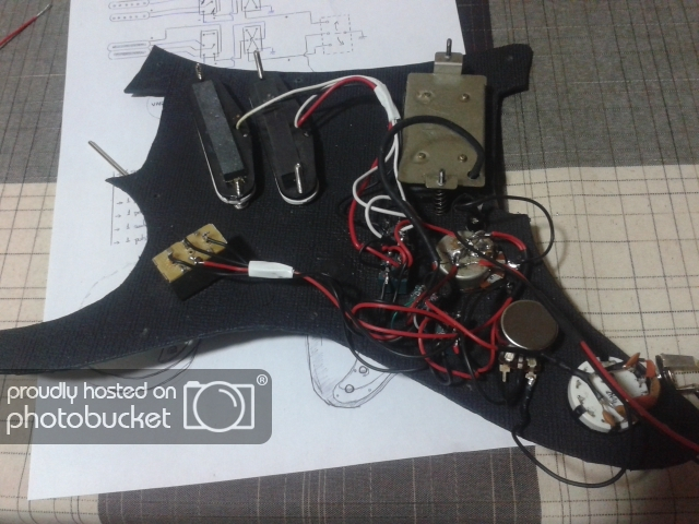

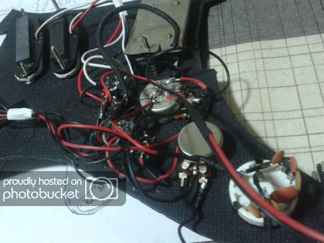

Buenas! vuelvo a la carga con otra modificación, esta vez se la he realizado a la MSR2, le he cambiado totalmente la electrónica, ahora tiene instalados 4 swtichs para elegir entre serie y paralelo, y entre fase y desfase. Aparte se ha instalado un Killswitch y un varitono con 6 condensadores. Aquí os dejo las fotos, espero que os guste ;). tambien hay un vídeo que he subido a youtube para escuchar su funcionamiento. Saludos!

Madre mía yo con lo malo que soy soldando cuando hice la electronica a una HH con 1 volumen y 1 tono casi prendo fuego la casa no me imagino la que montaría soldando ese bicho! jaja

X-gus, yo me quede flipado con los dibujos de la tuya jaja de hecho me sirvieron de inspiración para la española.
El cableado es importante hacerse un esquemilla en papel para tener las cosas claras, sino... es un lio jajaja ya estoy trabajando en un par de cosillas que si salen como yo quiero van a molar mucho jeje, a ver si dentro de poco las subo por aqui ;)
